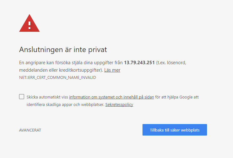

Det här är vad jag får upp när jag klickar på länken…

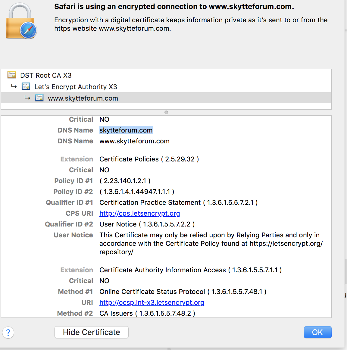

Den är tydligen inte nöjd med “Common Name” i certifikatet (det är “www.skytteforum.com”). Eventuellt gillar den inte URL:ar med IP-adresser (som man som sagt inte bör ha), eller det faktum att 13.79.243.251 har namnet “skytteforum.com” (utan “www”). Det bör dock gå att säga åt webläsaren att acceptera det ändå (under “Avancerat”)… om man nu litar på det ändå. :wink:
Mailet skall nu peka till https://40.113.75.77.... hade ändrat det tidigare men en omstart förstörde det, centret skall gälla borde skytteforum och www skytteforum numera
